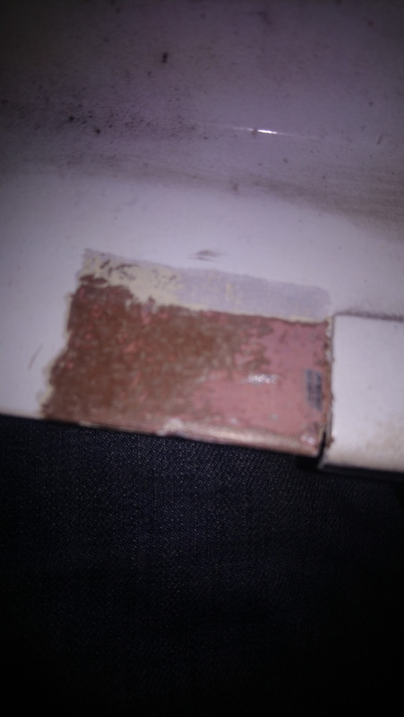

Jak przyjechała do mnie była w czerwieni z brudną bielą/beżem/czymś takim. Od kolorów jest moja Pani, ja się nie znam. Tymczasem prace archeologiczne nad Czesławą trwają.
 Pierwsze warstwy wskazują na kolor jak to 471 z linku od Bizonka, na razie jest to chyba faworyt przy ewentualnym kolorze, ale nie znalazłem żadnej 472.4 w tych barwach.

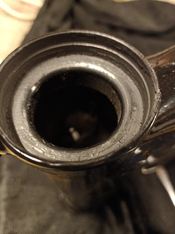

Dziś wstawiłem łozyska zakupione na Ukrainie. Najpierw czyszczenie z farb miejsc pod bieżnie. Nie jest ona w żaden sposób wspawywana, jak widać na zdjęciu główka też ma zatoczenia jak łożysko.
Sama bieżnia jest spasowana idealnie, po lekkim podgrzaniu ramy wskoczyła na zero, delkatnie tylko zachęcona mlotkiem.
Łożysko na sztycy już nie było takie chętne do współpracy, ale zagrzane wskoczyło, całość po skręceniu ma identyczną długość jak na kulkach.

« Odpowiedź #54 dnia: Lutego 14, 2021, 11:43:05 »

fajnie by było dorobić taki plastikowy talerzyk jako osłonę przeciwpyłową na łożysko

Można, ale tej cz podobną rolę spełnia półka górna, gleboko nachodzi na łożysko.
