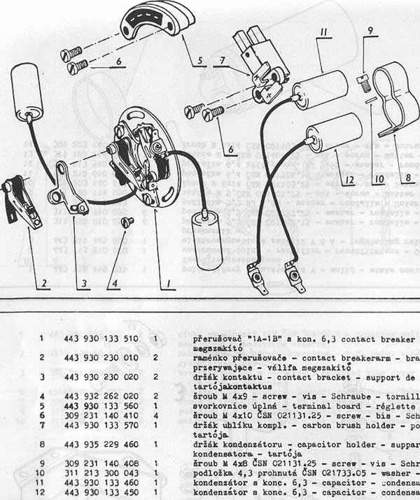

Witam,(mam problem z parwym cylindrem który na wolnych obrotach nieparcuje prawie wogóle) i chciał bym się dowiedzieć czy brak śróbki na łączeniu kondesator/przerywacz ma jakiś wpływ na to (dopiero dziś to zauważyłem)
(łaczenie jest dość lu¼ne i styki lataja wyra¼nie)
fotka

Ja ani razu tu śrubek nie widziałem.
Na schemacie też jej nie ma.
http://www.sesa-moto.cz/obrazky/minulost3/jawa_350_typ_638/katalog/43.jpg

Jest, ale nie powinno jej tam być.
Koñcówka kabla kondensatora jest tak zrobiona, by siedzieć w miarę stabilnie w otworze jaki ma przerywacz. Ktoś to u Ciebie ulepszył i tyle :) Jeżeli za bardzo to lata, to albo wymieñ kondensator albo całość - przerywacz i kondensator

Bo na dole ktoś coś parpał- tam nie ma żadnych śrubek. Tzn fabrycznie nie ma.
