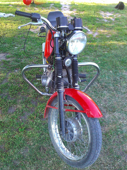

Witam, stosunkowo niedawno(ostatni piątek czerwca tegoż roku) kupiłem jawkę, wg. mnie za dość małe pieniądze, bo za 2 stówki. Jestem jej 3 właścicielem w Polsce a wgl prawdopodobnie 4, bo pierwszych kilka km zrobiła na Białorusi. Z brakujących rzeczy to nie było w niej podnóżka kierowcy lewego (ale na szybkiego coś tam wyspawałem, ale i tak będę musiał kupić oryginalny), nie było w niej także regulatora napięcia bo poprzedni właściciel przełożył go do zetora :F nie miała kierunkowskazów przednich i osłon gumowych łańcucha i to chyba tyle z braków. Musiałem wymienić w niej pokrowiec siedzenia, szczęki w hamulcu tylnym (bo okładzina na 1 szczęce była zerwana), kupić regulator i akumulator. Zaraz po kupnie rozkręciłem ją do ostatniej śrubki, poza wachaczem, którego nie dało się wyciągnąć. Umyłem ją, przesmarowałem, ustawiłem zapłon, wsadziłem silnik w ramę (w silniku trzeba było pospawać w automacie sprzęgła ten taki palec, który popycha tą kolumienkę z kulką i popychaczem w środku). Po ustawieniu zapłonu spróbowałem ją odpalić, ale z kopniaka nawet nie piardnie, to na pycha, też nic nie załapuje a tylko strzeliło z prawego cylindra tak, że wyrwało z wydechu wkład, chwilka namysłu-może zamiana fajek miejscami pomoże... i pomogła.
Silnik będę rozbierał dopiero w zimę, bo na razie kasy brak. Silnik był rozbierany tylko raz przez poprzedniego właściciela, bo zatarło się środkowe łożysko na wale. Było wymieniane łożysko i nic więcej, labirynt, simmeringi nie zaczepiane, siedzą stare fabryczne. Poprzedni właściciel coś wspominał, że jak dawał wał do regeneracji to źle mu wał poskładali bo czopy były poprzekręcane i trzeba było na krzywce zrobić nowe wycięcie, żeby można było zapłon ustawić. Pewnie kumulacja tego wszystkiego jest przyczyną tego, że bardzo ciężko odpala, wolne obroty trzyma tylko na ssaniu i przerywa a raczej gaśnie przy 120km/h, trzeba wtedy puścić manetkę, po jakimś czasie można stopniowo znowu dodawać gazu i jechać dalej, jednakże jest to trochę uciążliwe.
Trochę fotek:
Zaraz po umyciu,
A tutaj z etką, która wizualnie będzie robiona w tą zimę,
Już po przejechaniu kilku km,

« Odpowiedź #1 dnia: Sierpnia 24, 2014, 18:42:26 »
Kupiłeś toto za 200 PLN :o . Gratulację, przy okazji świetnie wygląda.

Zawsze mi się marzyła czarna jawa, ale taka akurat się trafiła. Wygląda może nie najgorzej, ale boję się rozebrać silnika, bo zbyt wiele wydatków mogłoby się nazbierać.
Mam jeszcze 1 pytanko:na przedostatnim zdjęciu z tyłu pod lampą jest taka rura, która ma 2 wystające uchwyty, do czego one są?
von_Majzel
Odp: kadetm-780-Jawa TS 350 638.?
« Odpowiedź #3 dnia: Sierpnia 24, 2014, 20:05:37 »
Ta rura wyglada jak zadupek z Jawy typ 634 =]
Ona jest do innego blotnika i lampy . Twoja rura powinna isc w plastykach za siedzeniem .

Pod błotnikiem mam jeszcze 1 rurę, ale do niej nie było nic przykręcone.

Z numeru VIN odczytałem, że rok produkcji to 1989, a model, nawet nie wiem czym różnią się od siebie 638.0 638.5 638.1, dla mnie to wszystko jedno i to samo. Muczos a jaki masz model?
Uchwyty wydechów wyglądają na oryginalne, tzn jeden jest oryginalny a drugi dorabiany, ale czy te wydechy nie powinny być wyższe? nawet patrząc po kształcie kolanek, widać że coś jest nie tak.
« Odpowiedź #7 dnia: Sierpnia 24, 2014, 21:50:44 »
Ta rura wygląda na taki sam wspornik jaki trzyma tylny plastikowy błotnik tylko te wąsy ma zagięte innaczej.
638.0 od 638.1 odróżniają wydechy.Te drugie mają wydech wyżej a kolanko jest bardziej pólokrągłe a 638.0 ma takie 2 zagięcia,twoje wyglądają na 638.1.

Ty masz 638.1 tak jak ja, bo początek VINu jest taki sam. Cechy charakterystyczne tego modelu:
-podniesione tłumiki, które powinny mieć wgłębienia na tylne amortyzatory
-naklejki zamiast emblematów
-tylne amortyzatory regulowane z odkrytymi sprężynami, ale nieprogresywne (w mojej Jawie są założone współczesnej produkcji progresywne)
Ten twój przedni gmol jest dorabiany, bo oryginalnie nie dawali takiej grubej rury. Wydechy mają dobrą wysokość, tylko chyba są bez wgłębień. Jeszcze wyższe tłumiki były chyba w 640, ale krótsze niż w starszych modelach.

Moje wydechy mają wgłębienia na amortyzatory, amortyzatory są regulowane. Czyli mam 638.1
Co do gmoli, jak w powitalni wrzuciłem fotkę jawy to niektórzy pisali, że pochodzą od cezety.
