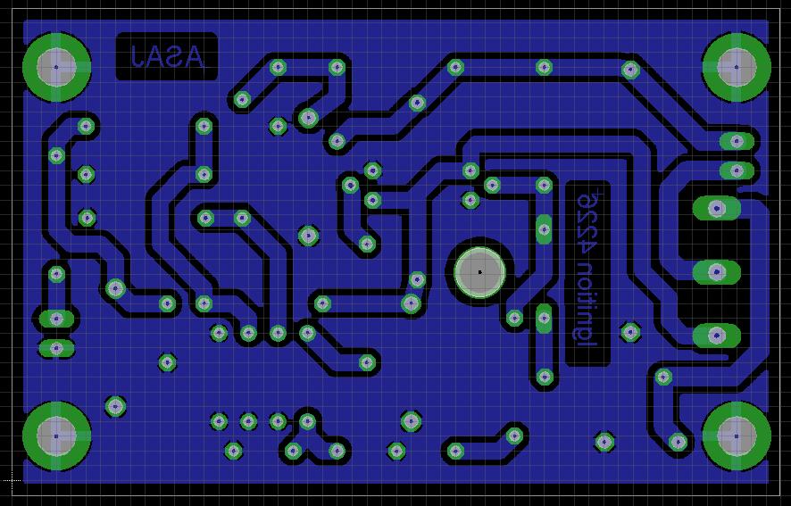

Penie niedługo dostane bana za pisanie post pod postem  ;D Znalazłem projekt zapłonu pod czujnik magnetoindukcyjny. Schemat jest zaczerpnięty z czasopisma Elektronika dla Wszystkich który również jest w załączniku, fajna lektura.  Schemat przerysowałem i zrobiłem do niej pcb. Ogólnie z płytkę dość przemyślałem. Polygon podłączony jest do masy jak również śruby mocujące płytkę. Darlington lutowany jest od drugiej strony tak aby można było przykręcić do niego radiatorek od zewnętrznej strony. Trochę się zmotywowałem i poszukam elementów aby coś zdziałać.
